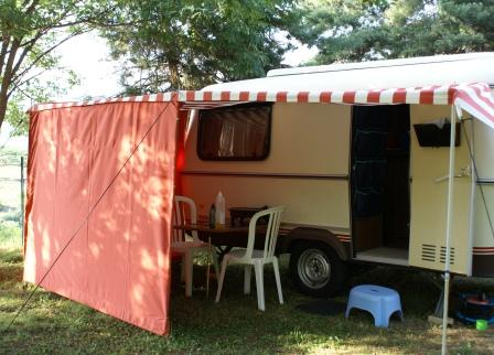

    Mi Auvette/auvent installée en 10Mn
    Message par alev26 le Jeu 9 Juil 2009 - 14:16
    Pour les longs séjours nous avons un auvent complet SOPLAIR modèle bourgogne
    avec coin cuisine, mais c'est trop long à monter pour un WE.
    Nous avons donc, à partir de l'ossature avant de notre ancienne caravane
    toile pliante récupéré la ''ferraille'' de la partie avant de l'auvent.
    Le montant à été aplati et perforé + Boulon & écrou pour se fixer sur les montants du rails standard.
    La toile utilisée est perlante et normalement conçue pour les stores de maison.
    Le toit passe dans la rigole avec une drisse de 6mm dans l'ourlet
    Nous pouvons l'utiliser en auvette simple et Madame peut toute seule l'installer
    Le Week-end dernier dans le Doux/ardèche, nous avons essuyé un orage et sommes restés à l'abrit sans fuite.
    Nous allons utiliser cet auvette pour parcourir l'auvergne la semaine prochaine avant de rejoindre les Landes.
    Pour le côté nous avons utiliser les scratch pour fixation,
    ce qui permet de mettre la joue à gauche ou à droite en réservant bien la place au tendeur
    Pour la façade le même système est utilisé
    Le côté et la façade sont fixés par Velcro également dans le sens de la hauteur
    Pour que la toile soit bien tendue et éviter de mettre trop de piquets :
    L'ourlet du bas à été fait large afin de passer un mat de récupération : Un seul piquet pour l'installation
    C'est PRESQUE notre dernière amélioration avant la semaine prochaine et le départ pour 6 semaines d'aventures.
    Si vous croisez cet été une Eriba avec Auvette Rouge et blanche : c'est nous ==> nous serons très heureux de faire votre connaissance.
    Nous venons de commander des autocollants aux Amis d'Eriba afin de les coller sur vitres arrières de la cara et de la voiture.
