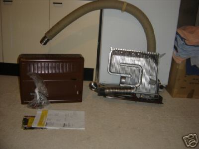

    ce modéle trés précisément ( je crois que c'est le s2200 il me semble )voir photo jointe merci:

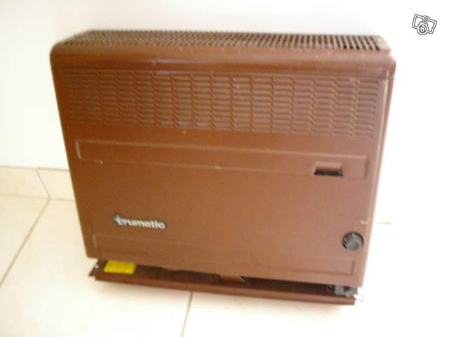

    photo du modéle s2000

    mais ce n'est pas encore le méme modéle s2000 avec la prise d'air par le plancher ? pourquoi ? voir photo suivante
    Image hébergée par servimg.com est ce que les modéles des 3 premiéres photo fonctionnent sans prise air extérieur par le sol ou ailleurs (/ modéle derniére photo) merci éclairer nos lanternes et ou donner la notice fonctionement et installation des premiers (s2200 )

    Pour la sécurité de tous, il est exclu que de tels radiateurs fonctionnent sans prise d'air extérieur.

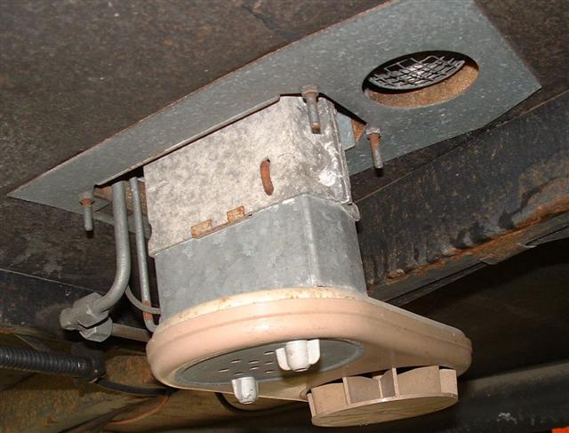

    La prise d'air se trouve en dessous sur notre Pan, mais il y a peut-être d'autres montages.
    La ventouse est un dispositif qui réuni au même endroit l'admission d'air et l'échappement des gazs brûlés. Sur notre Pan elle ressemble à ça :
    En bas avec des ailettes, l'admission d'air, en haut avec une grille, l'échappement (enfin je crois...)
    Je ne suis pas certain que ce genre de montage soit toujours autorisé. A mon avis la cheminée sur le toit est plus sûr s'il elle est orientée de façon que les gaz ne pénêtrent pas par la réhausse. (il est vrai qu'on ne chauffe pas forcement avec la réhausse ouverte, perso je le fais pour chhasser la condensation du matin). En fait la ventouse n'est pas risquée, les gaz dangereux (CO en particulier) sont plus lourds que l'air (je sais je réfléchi en écrivant, ce n'est pas très cohérant tout ça...)

    merci zyg pour ces explications j'ai trouvé ce schéma aussi:
    apparemment c'est le plus petit de la gamme et le mode de branchement est double ou triple méme et visible !!! d'autre vont certainement nous pôster leurs images et explications de leur systéme !! ainsi ceux qui veulent s'en equiper vont moins se gratter la téte!!! merci en tout cas !!! Shocked

    - quelle ame charitable posterait des photo du montage ventouse de coté avec couvercles pour donner une idée de l'emplacement avant de faire des bétises !! ( et voir ce que ca donne) affraid confused confused merci a ceux qui ont montre le montage situé sous la caravane!!! merci zyg!!! alien cat Twisted Evil Shocked pig silent geek rendeer jocolor study
