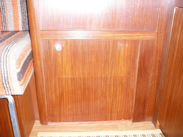

    Nos petites merveilles (7 ans) nécessitent d'un coin toilette car ont du mal à se soulager dans la nature ...(il peut y avoir des garçons qui regardent ! )
    C'est vrai que les temps changent : ce qui pour nous (notre génération) était une libérté assumée réprèsente pour nos enfant une contrainte...Cherchez l'erreur ... Solution : papà installe un potti 335.
    Je commence pour démonter le panneau fixe en bas de la penderie (à propos qu'en pensez-vous de la tache sur le panneau de gauche? j'ai cherché partout sans trouver aucune trace d' humidité )
    Installation d'un rail alu en U et de 2 bordures en bois arrondi (le tout chez bricomarch pour moins de 10 euros) longues le double du panneau , teintées acajou avec un feutre (chez bricom...) et collées/clouées sur le sol.
    Positionnement du potti en travers: il passe tout juste, le panneau coulisse.(désolé pour la qualité des clichés, je n'arrive pas à éliminer le réflexe du flash )
    Réalisation d'un trou pour installer une 'manille'(les imperfections seront traités avec pâte à bois, ponçage et feutre coloré, aussi comme les vieux trous de vis et autres défauts.
    Reste à effectuer la pose d'un rideau orientable installé à l'intérieur de la porte penderie pour préserver la privacy des mistinguettes...(voir la bonne idée de ala&pat dans le poste "aménagement toilettes dans une familia" message N. 40)
    Et voilà : "AVEMUS CESSO" (cesso= participe passé du verbe laisser en latin, mais aussi appellation du WC en italien considéré comme populaire...et pourtant de noble origines )
    CIAO!

    Beau boulot !
    Simple et efficace !
    Pour la trace , peut etre qu'un ancien proprio à renversé de l'eau .... il suffit d'une fois ...
