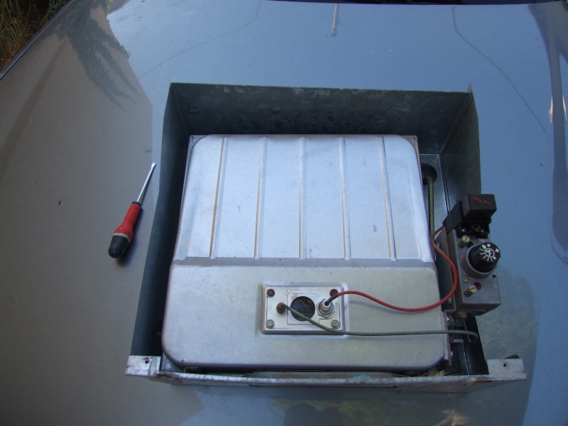

    Une petite photo de la bête avec façade:
    Et une autre façade démontée:
    Les boutons piezzo et de réglage en gros plan:
    Quelques petites questions me viennent à l'esprit avant de débuter l'installation:
    Le petit tube en cuivre coincé en bas du cadre, c'est bien la sonde de température?
    les jeun's, ouf d'eriba!!

    Sur la même photo, les fils provenant de la chambre et sortant au niveau de la lucarne de vision sont les connectiques de la sécurité en cas d'arrêt de la flamme?
    L'ancien propriétaire m'a tout démonté et envoyé. Au milieu des tubes de cuivre raccordant le chauffage à la bouteille gaz j'ai ça:
    C'est quoi?, un détendeur?, je compte raccorder le chauffage au niveau des arrivées en cuisine, mon circuit est donc déjà sous contrôle d'un détendeur.... Je doit le remonter quand même?
    Si c'est un limiteur de débit, je dois donc le positionner entre mon arrivée cuisine et mon chauffage?

    Salut David
    Il est en effet propre ! voilà une affaire !
    Pour le petit tuyau , c'est en effet le thermocouple ... par contre le détendeur , tu n'en a pas besoin si tu en a un sur ta bouteille de gaz , cela remplace le détendeur quand tu n'a qu'un robinet sur la boutteille .
    Tu as eu la cheminée aussi ?
