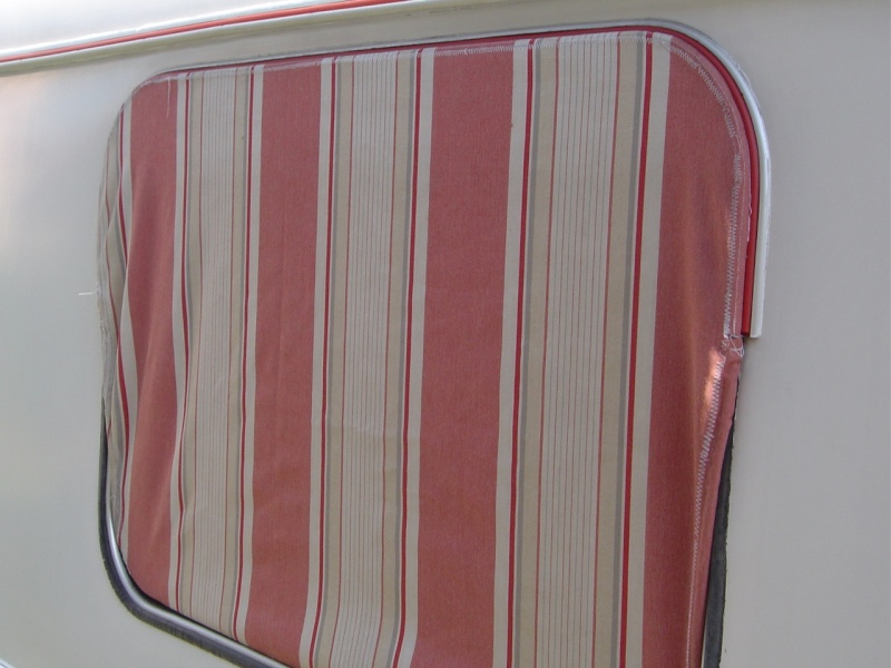

    Je me lance pour ouvrir un nouveau sujet.
    Vu que mes volets ont l'air d'intéresser certains, voici des photos.
    La toile est de la toile à transat, achetée au mètre. Elle est traitée pour ne pas s'imprégner d'eau.
    Le jonc, qui me sert à glisser la toile dans la gouttière, est acheté chez un accessoiriste, au mètre.
    La plus grosse difficulté est de coudre la toile sur le jonc. Il faut des aiguilles très costaudes. Mon ex-belle-mère m'a dit en avoir cassé quelques unes, avec sa machine à coudre. Cela peut aussi être cousu à la main avec une aiguille de bourrelier.
    L'élastique rond, qui est pris dans l'ourlet, est le même que celui servant à tenir les voilages. Acheté au mètre en mercerie. Il sert à coincer la toile sous la vitre. Cette tension est suffisante pour que cela tienne.
