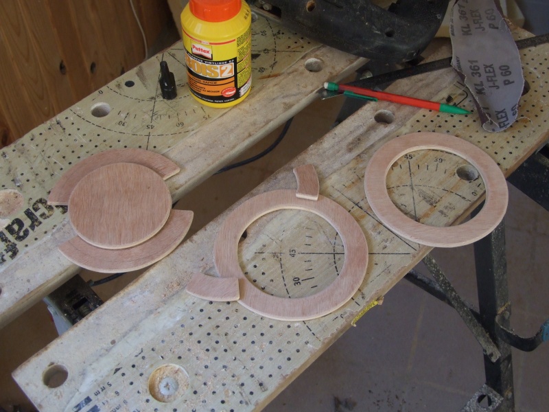

    Donc fabrication d'un accès direct au robinet de la bouteille de gaz sans avoir l'obligation d'ouvrir ce satané coffre!
    Découpe des différents éléments dans du contre-plaqué de 5 mm:
    Ponçage et collage de certaines pièces:
