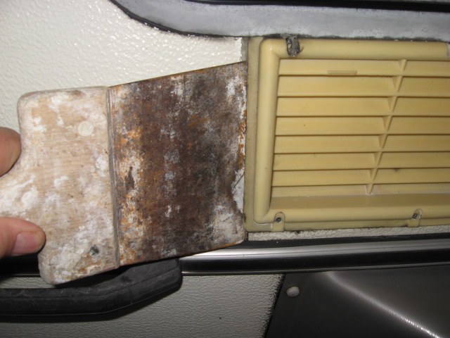

    Avec délicatesse, enlever la grille. Il n'est pas nécessaire d'enlever celle de la sortie des gaz brûlés

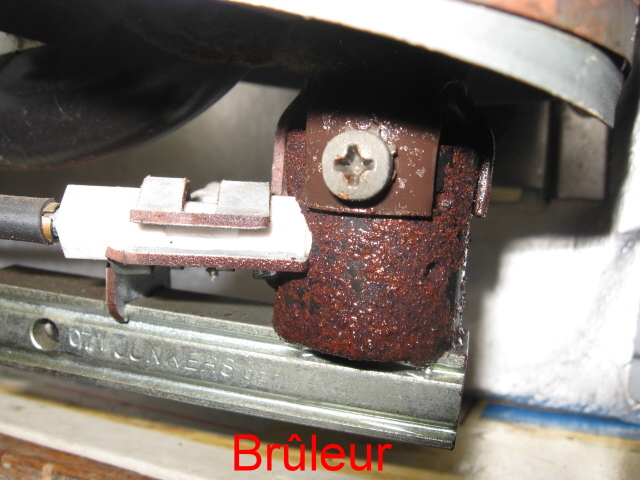

    Nous allons procéder à la dépose du brûleur, en le dévissant avec deux clefs.
    En enlevant, au préalable le cache flamme !
    Le brûleur avec son piezo et son bulbe thermostatique,
    On dévisse...
    Nous allons procéder à l'essai de la tubulure pour connaître l'état des canalisations de gaz et vérifier qu'elles ne sont pas bouchées.
    L'air arrive sur la tubulure au droit du brûleur, mais le brûleur est bouché. (dans notre cas)

    Ensuite, on nettoie délicatement le brûleur, attention de ne pas perdre le "gicleur", petite coupelle minuscule percée
    d'un trou d'épingle.
    J'ai débouché le brûleur en le tapant délicatement sur une dalle de marbre, en soufflant avec la pompe à vélo et en débouchant les trous minuscule du brûleur avec un fil de nylon et un petit cure dents en plastique...
