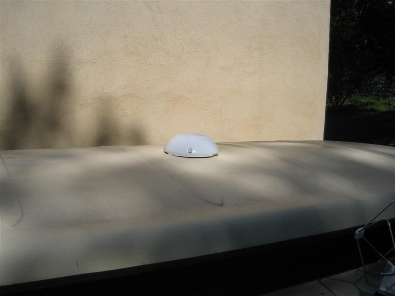

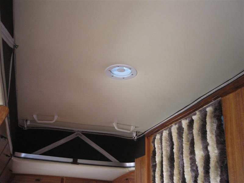

    Moi aussi j'avais pas mal de condensation dans la Troll à 5 qui respirent (3 humains et 2 canidés) Wink
    Alors j'ai fait une modif..... flower
    Après un séjour dans le Vercors sous une pluie batante avec un taux d'humidité maxi,beaucoup moins de goutes, sans aucune mesure avec ce que j'avais avant !
    Pour info la gamme GT est maintenant équipée d'un aerateur à l'arrière.........c'est bien qu'il avait problème No
