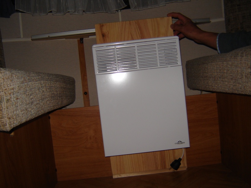

    J'avais pensé effectivement à la solution de poser un convecteur sur la cuisine, mais à la longue, je sais pas si c'est trés pratique car tout ce que je trouve est vraiment trés encombrant question taille.

    Ton radiateur, Deuchiste, c'est le petit truc blanc au niveau du sol Question
    Mon truma est placé à cet endroit dans ma triton, c'est que t'avais rien du tout avant Question Comprend pas Question
    Il mesure combien ton convecteur (environ, vas pas chercher ton mètre à cette heure là)

    carlan36 a écrit:Ton radiateur, Deuchiste, c'est le petit truc blanc au niveau du sol Question
    Yes, et il est pas plus grand que sur la photo, malgré la porte qui cache à droite. Il doit faire de mémoire dans les 30 cm de haut par à peine 15 de large et 10 de profond, très léger...
    En effet, la Puck n'était pas équipée de Truma, ce qui est logique dans une si petite coquille. Et je n'en voudrais pas : pas envie de crever de chaud, et comme toi, j'ai pas confiance dans le gaz quand on dort... Rolling Eyes

    Je crois que c'est un 1000W, il n'est pas exactement comme ceux décrits plus haut. Il est un peu plus grand et beaucoup moins large, il se glisse tres facilement entre les deux sienge de la dinette avant de la triton et laisse toute la place encore pour les jambes. Ily a deux niveaux de puissance plus le thermostat. Je l'ai toujours mis a la puissance la plus basse et thermostat a 3 et c'est nickel. meme avec des camping qui n'offre que 4A d'electricité , ça marche

    Convecteur électrique amovible, ma suggestion
    Message par oudeis le Sam 18 Oct 2008 - 11:51
    Sujet fusionné avec le post précédent identique. Les Modos.
    J'ai eu un mal fou pour comprendre comment joindre des photos alors vous comprendrez que je ne sache pas encore les insérer au fil du texte; c'est pourquoi elles vous arrivent en paquet...
    Je constate sur ce forum que chacun partage ses trucs et astuces afin d'améliorer le confort de sa "cagouille" et que nombre de questions se posent sur le chauffage.
    Je suis pour ma part le récent et heureux possesseur d'une familia qui m'a été vendue sans installation de chauffage gaz "traumatique" (mon épouse angoisserait à l'idée de laisser le gaz allumé la nuit dans un espace clos). Le chauffage, pour l'usage principalement estival que nous faisons de la caravane n'est d'ailleurs pas nécessaire; mais il va nous arriver d'en faire un usage WE au printemps et en automne et je ne doute pas qu'un peu de chaleur se révèle alors nécessaire. C'est pourquoi j'ai recherché une solution "amovible".
    J'ai choisi de placer mon installation sous la table de la dinette que nous laissons "à demeure", n'ayant pas le besoin d'un troisième couchage.
    J'ai acheté un petit convecteur 500W équipé d'un thermostat électronique (pour éviter les les cliquetis lors de la mise en marche et de l'arrêt), de dimensions réduites, que j'ai fixé sur une planche de pin épaisse de 12 mm et d'une hauteur égale à la distance entre le plancher et le dessous de la table (photo 1).
    J'ai coupé ensuite deux baguettes quart de rond de 15mm et de longeur égale à la largeur de la planche de pin, que j'ai collées au sol, en retrait de 15mm du coffre avant (photo 2)
    et sous la table (photo 3)
    en repérant la verticale (on ne peut pas visser la baguette à la table: elle est creuse!).
    Il suffit, pour installer le chauffage, de positionner la planche dans le rail ainsi ménagé au sol (photo 4)
    et de maintenir en place pendant qu'on installe la table en calant la planche derrière la baguette (photo 5)
    Je n'ai pas encore pris le temps d'installer une prise de courant supplémentaire au bas du coffre. Je prendrai aussi la précaution de coller sous la table un matériau fin isolant afin d'éviter tout chaleur excessive du bois, simple précaution, sachant que j'ai respecté les distances de sécurité préconisées par le fabricant du convecteur.
    Bon WE à tous. Oudeïs
