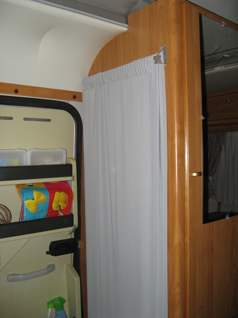

    Eriba-Accadémie Bonsoir cheers ça y est, c'est fait = vous avez drois aux photos Arrow
    d'abord, un merci à bobmoran pour avoir ouvert ce sujet Wink
    voici notre aménagement wc pour les fois ou nous voyagerons avec JULY. Pour le cout, 7€ pour le mécanisme (1 m d'allu en U + 2 charniéres) et pour le rideau ( 1 m en 1.50 de tissus) 9€60 ce qui reste à la portée de tous! (encore faut il que ça convienne)Very Happy
    pale Embarassed a savoir qu il est formellement interdit dessuyer quoique ce soit au dit rideau lol!

    Ben au moins, on voit très bien . Shocked Mais que fais-tu du Wc dans la journée ????????????? Question

    Bonsoir madom ; pour répondre à ta question 'ben comme nous avons le même aménagement que Ir(e) 17 , nous glisson dans sa loge et le tour est joué' Laughing
