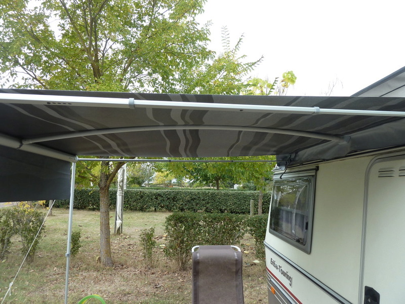

    ce n'est encore qu'un "prototype" pas finalisé
    pour un petit caravanstore d'environ 1m90 sur 1m80
    lors d'un violent orage mon store s'était retrouvé rempli par une énorme poche d'eau
    En pleine nuit n'écoutant que mon courage  lol!
    j'ai soulevé la poche d'eau et pris une bonne douche, mais heureusement
    avant qu'il n'y ai des dégâts sur le matériel
    et si je n'était pas intervenu, je pense que les pieds du store auraient pu plier Twisted Evil
    donc j'ai cherché une astuce bricolée pour parer au problème
    j'ai vu l'astuce de trollmann qui utilise un manche télescopique de piscine
    Le rafter Caravanstore sur les sites commerce ne me tente pas,
    j'ai l'impression qu'il ne soulève pas assez la toile
    et je veux quelque chose qui rentre dans le sac du caravanstore
    je n'ai eu qu'une très petite nuit de pluie pendant mon séjour à l'île de Ré
    mais ce n'était pas une très forte pluie, cependant, il n'y a pas eu de poche d'eau
    donc pour le moment l'essai n'est pas validé
    mon store étant très petit voilà mon bidouillage, avec un tube pour fil électrique
    et un fixe tuyau d'évacuation pour plomberie et 2 morceaux de bois
    dans le tube un bout de manche bois rond collé à l'intérieur dans lequel est enmanché et
    boulonné le fixe tuyau d'évacuation adapté à la taille de l'enrouleur de store
    j'ai encore une petite modification au niveau de la photo 3 à faire au retour mais pour le moment je n'ai pas les outils ici
    et dans la cour chez ma fille, je n'ai pas la place de tendre le store

    super cette idée . nous on est avec trois barres courbe pour le store qui lui fait la largeur de la troll. abaisser le pieds d un cote .pas toujours évident .déjà que la troll est basse . bonjour les boss .
    n as tu pas peur de la déformation de la toile ??
    Nombre de messages : 2535
    Re: prototype rafter pas cher
    Message par Candide le Dim 23 Oct 2016 - 9:55
    pour la déformation, c'est déjà un peu fait par la poche d'eau
    mais j'ai coupé le tube de façon d'une longueur à ce que cela ne force pas
    voici une vue sur le support de tube qui lui a été aussi recoupé pour ne pas percer la toile
    ce dernier rentre bien dans le sac car sur les bouts, il y a un peu de place

    la cale côté caravane est une cale en bois "amovible" aux bords arrondis avec un simple creux à l'intérieur pour loger le tuyau
    lorsque je la place, je fais glisser jusqu'à ce que cela soit perpendiculaire à l'ensemble du store
    bien sûr, il ne faut pas que ça force trop, dans ce cas on réduit la longueur du tuyau plastique
    qui doit faire un petit arc en le mettant en place et tendre la toile
    c'est à ce niveau qu'il faut que je rajoute quelque chose pour éviter que le tuyau tourne
    cette cale est peinte en gris parce que madame a mis son grain de sel Twisted Evil

    Message par Candide le Sam 21 Jan 2017 - 16:12
    détail cale amovible rectifiée par collage d'un petit morceau de bois pour empêcher le tuyau de tourner :

    Très bien pensé, pour faire avancer le chmilblic coté caravane il y aurait la solution de fixer une partie plate en bout du tube et. tu logerait celle-ci dans le rail de auvent.
    Message par Candide le Lun 23 Jan 2017 - 11:26
    jean claude a écrit:Très bien pensé, pour faire avancer le chmilblic coté caravane il y aurait la solution de fixer une partie plate en bout du tube et. tu logerait celle-ci dans le rail de auvent.
    c'est vrai aussi, comme c'est le prototype toute bonne idée est à étudier
    l'essentiel étant d'empêcher le tuyau de tourner sinon, il n'y aura pas cet effet "arcboutant" pour
    empêcher la poche d'eau de se former.Je vais attendre que cela me pose un autre problème
    pour refaire avec une autre solution Wink
    Bonne journée cheers sunny
    PS : il faut aussi penser à ce que l'ensemble puisse rentrer facilement dans le sac du store;
    en étant démontable la partie côté caravane ne tient pas de place et se loge facilement dans les bouts
    du sac contenant le store et étant en bois, ne risque pas de percer celui-ci
