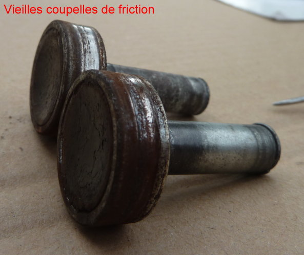

    Message par Candide le Mer 29 Juin 2016 - 19:16
    et voilà c'est fait et comme dit Trollmann pas de problème et moins d'1/4 d'heure de boulot et encore
    c'était pour prendre les photos
    Photos pas très utiles car la vidéo précédente est beaucoup plus complète...mais cocorico j'y suis arrivé !
    à 45 € chez Lead...lois... en ce moment + frais de port et moins 7% fidélité

    Message par Trollmann59 le Mer 29 Juin 2016 - 21:38

    je dois changer car mon point d'usure est dépassé,commandé également sur ce site car plus de 75€ chez Narbonne ....avant mon départ au mois d'aout c'est un soin à apporter à ma belle pour partir serein
    Car ma femme me dit sans cesse"pas de stab;pas de caravane "
    a+ et merci encore pour ces photos

    Très facile à poser j'appréhendais à tort de toucher à cet organe de sécurité ... et pour le prix, je les ai même vu à plus de 100 € chez un revendeur affraid
