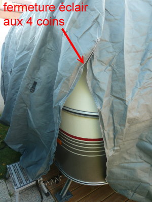

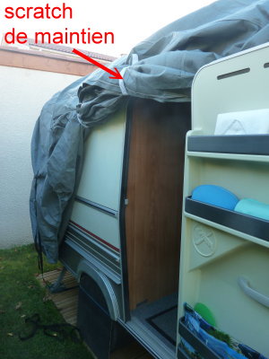

    j'ai dû rouvrir la caravane et donc accéder à la porte (pas de soucis, il y a 4 fermetures éclair au 4 coins
    pas franchement bien disposées mais on arrive à ouvrir :
    les aérations vues de dedans bâche couvrante :
    (je n'ai pas encore remis la moustiquaire)

    J'enlève la bâche, il faut dire qu'avec 4 fermetures éclair c'est relativement facile à faire seul.
    Les fermetures éclair semblent solides mais sans plus, les coutures ne sont pas faites avec du gros fil
    mais en étant prudent ça va; reste à savoir comment elles vont se comporter sur le long terme avec le mauvais temps
