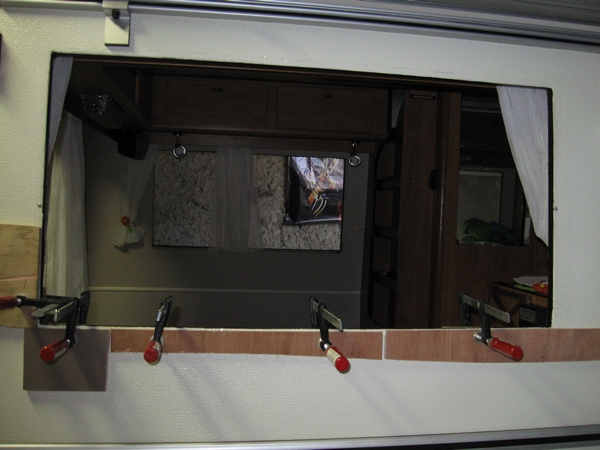

    1ère étape, démontage et nettoyage des baies et de la carrosserie. Dérouillage des tubes, Rustol et peinture Rustol AP 60. J'ai retiré les rivets servant à tenir la tôle alu sur le cadre pour obtenir une portée plus plate et ai collé ces tôles contre les tubes au Sika 221 avec des serre-joints sur les quatre côtés.
    Puis, il a fallu combler l'ouverture trop grande des ouvertures afin de profiter au maximum de la portée des joints, puis caler le positionnement latéral afin de placer la fenètre au milieur de l'ouverture lors du montage et ce sans erreur possible. Pour combler ce manque de portée, j'ai confectionné des profilés en alu de 20 mm / 10 mm et ai du les tabletter afin que la fenêtre (cadre déformé en plus par les ans) rentre sans jeu ni en forçant. J'ai préféré les positionner sur la partie inférieure de l'ouverture pour des raisons de gravité. Le haut étant plus exposé à la pluie. Un long travail de meulage et limage pour chaque baie, d'autant que les tubes ne sont pas forcément rectilignes. Ces profilés ont été rivetés et préalablement enduits de Sika 512.

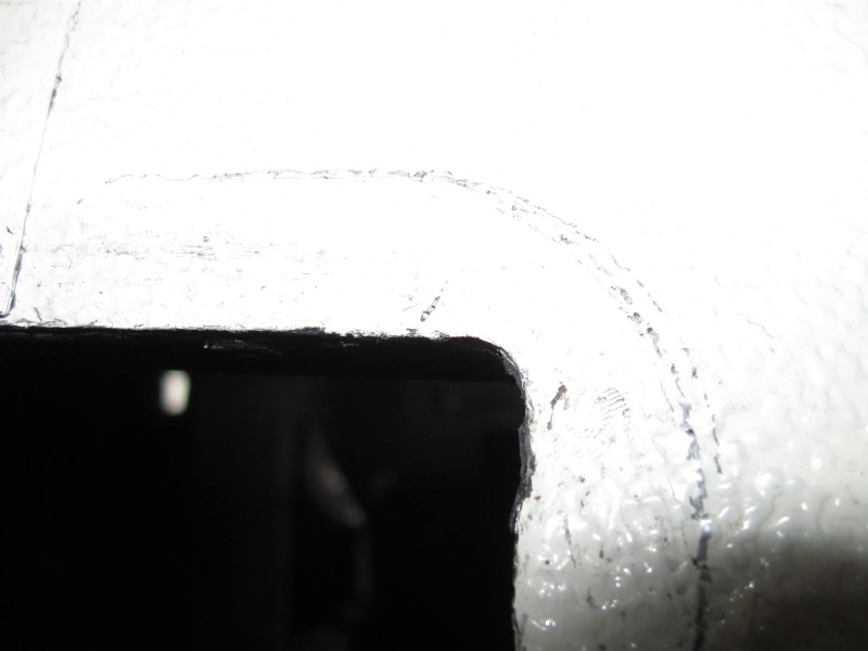

    Enfin, on a une portée plate et on profite au maximum de cette portée désormais. J'ai pu le constater lors de montages à blanc des fenêtres en traçant le contour des fenêtres au crayon. La totalité du joint porte désormais.
    Pour le centrage latéral, 2 équerres font offiice de guide, ce qui facilitera le montage et empèchera un glissement lors du séchage.
    Ici on voit en rouge l'ancienne portée et au crayon la nouvelle.

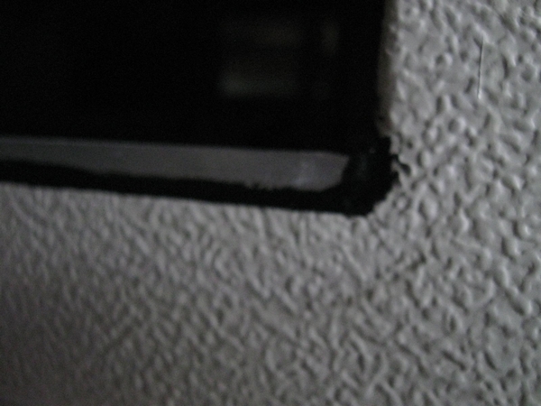

    Enfin, tout est remonté au Sika 512. Au passage, excellent produit. Toutefois, le lissage des joints reste toujours une étape délicate et cela surtout sur de la tôle gaufrée malgré le cachage minutieux.
    Test sous la pluie battante pendant une journée réussi avec mention.
    J'ai fait 2 tests concernant le lissage :
    Application de papier cache, application et lissage du joint dans les deux cas. La seule variante est que j'ai pour un joint laissé sécher le mastic et ensuite décollé le papier cache.
    Pour l'autre test, j'ai retiré le papier cache de suite.
    Verdict. Dans le premier cas, le jount est d'emblée plus propre, mais a tendance à être relevé après l'enlèvement du papier cache. Cela me semblait être une possibilité (minime mais...) d'infiltration d'eau future.
    Dans le second cas, il faut après l'enlèvement du papier cache relisser le joint et nettoyer minutieusement la carrosserie, mais le joint plaque parfaitement.
    J'ai opté pour la seconde solution plus pénible mais totalement sûre. Et pour un séchage complet sans bouger le véhicule pendant une semaine.
