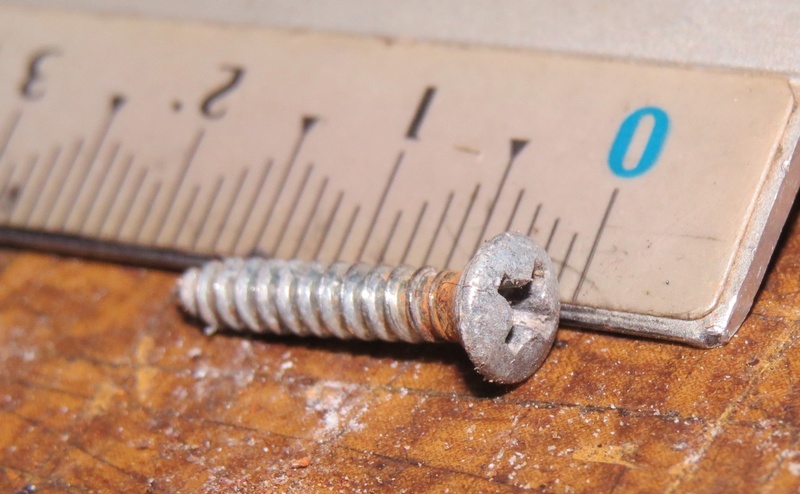

    Dépose du contour en alu:
    il est maintenu par 20 vis a empreinte cruciforme (PH1)
    Diamètre = 2.8mm
    Longueur totale = 16.6mm
    Longueur sous tête = 13.5mm

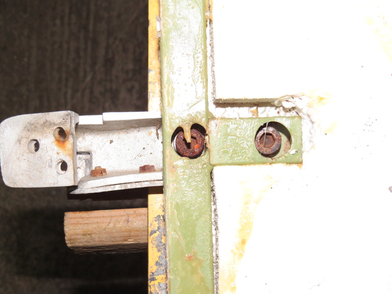

    Détails des fixations de charnières et de le serrure:
    La tôle est encore maintenue par les fixations des charnières, alors dépose des charnières avec une clé BTR de 6mm:
    Et voilà la porte à poil !
