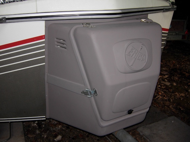

    J'ai lu quelque part sur ce forum qu'un coffre s'était envolé et avait fini sous les roues d'un camion. J'ai donc voulu consolider le couvercle par l'adjonction de 2 fermoirs.
    J'ai vu aussi que vieux Lion avait fait un ajout semblable sur la photo jointe ci-dessous :
    donc voici quelques photos du travail réalisé ce jour :
    d'abord achat des 2 fermoirs à bri...dep..
    N'ayant pas trouvé de fermoir avec ressorts comme vieux Lion, j'ai pris ceux-ci
    agrandissement des trous aux rivets disponibles (j'ai utilisé ce que j'avais, je n'en ai pas racheté)
    pour faire ressort et éviter que "ça brinqueballe" j'ai ajouté de petits morceaux de tube plastique pour aquarium (récup) et ça marche bien  Very Happy
    dans l'intérieur du coffre j'ai inversé l'un des rivets (un petit format) car ma riveteuse ne passait pas dans le fermoir
    et de plus loin :

    Une petite remarque pourquoi ne pas avoir mis une rondelle ou un renfort a l' intérieur du coffre sur chaque rivet(s) pour renforcer les fixations le coffre est en plastique je suppose ?
    Nombre de messages : 2221
    Re: Ajout de 2 fermoirs sur coffre
    Message par Candide le Ven 14 Nov 2014 - 9:03
    Bonjour Dune,
    pour les renforts pourquoi pas en effet on peut ajouter des rondelles
    mais le plastique du coffre est en bon état et les rivets qui éclatent en fleur derrière font un peu office de rondelle. Même qu'à un moment j'ai pensé ne mettre qu'un seul rivet sur le fermoir fixé sur le coffre tellement ça tient bien ... j'ai quand même rajouté un plus petit rivet classique inversé pour ne pas gêner la fermeture du fermoir. Ne pas mettre non plus trop d'épaisseur pour ne pas gêner non plus la fermeture du couvercle du coffre lorsqu'on va le rabattre. Pour le choix des fermoirs il est inutile de prendre trop gros c'est largement suffisant et plus esthétique que ceux que j'ai failli prendre dans un premier choix.
