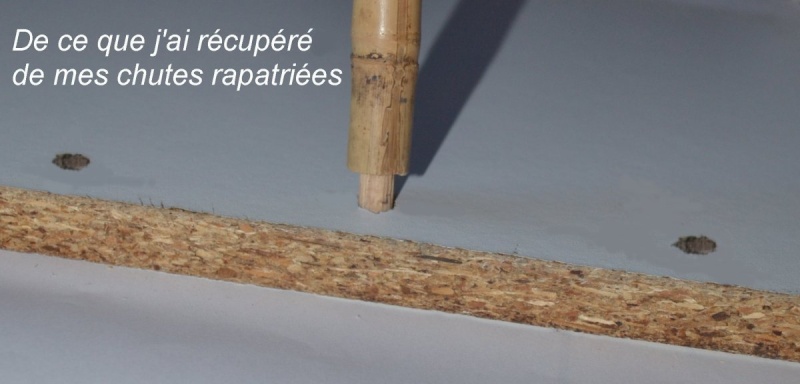

    Voici ce que j'ai fait en urgence tout en étant en camping.
    - Barreaudage en bambou genre "Tuteurs"
    - Une lisse haute en tasseau bois avec un couvre-joint arrondi genre chambranle de porte.
    - Une plaque de mélaminé de 8 mm glissée sous le matelas.
    L'assemblage est fait avec des tourillons bois (Facile car le bambou est creux)
    Coût total = 28 € avec peu de boulot!

    Ne voyageant jamais sans un outillage de secours
    (Perceuse/visseuse, scie à main et autres outils élémentaires + assortiment de vis + colles diverses)
    il ne me restait plus qu'à me procurer le peu de matériaux dont j'ai parlé.

    Pour être bref (Ce qui est difficile pour un bavard comme je suis) voici le détail de ma suggestion.
    Seule la façade (Barreaudage) est construire en "Dur".
    C.à.d. Lisse basse, et haute + chambranle + bambous.
    Sur place:
    - Tu mesures la bonne longueur, et tu recoupes à besoin cette "Echelle" que tu auras prévu un peu plus longue par sécu.
    - Avec qq vis tu fixeras la lisse basse sur ton socle CP.
    - En tête, et pied de la couchette, un tasseau à 45° permettra de se satisfaire du socle pour obtenir  bonne verticalité, sans avoir à venir se fixer et endommager quelques parois du bijou Eriba.
    A noter que la hauteur m'a été imposée par ma fille dont la gamine était acrobate et grande pour son âge, comme il n'est pas permis.
    La largeur entre barreaux est issue de mes recherches quant à la réglementation en la matière.

    A noter que j'ai oublié de préciser que les tourillons utilisés ont un diamètre de 8 mm,
    et une longueur de 35 mm (Percement à 7,5 + colle à bois)
    L'éventuelle trop grande circonférence interne des bambous va faire qu'il n'y aura pas assez de retenue au cas où l'on soulève la lisse haute. (Qu'ils puissent tourner; on s'en fiche)
    Pour y pallier, il faut substituer un tasseau vissé à l'un de ces barreaux.
    On le voit sur mes clichés ci-dessus.

    Message par eriba62650 le Sam 23 Aoû 2014 - 23:08
    Une deuxieme pour la route, a noter que j'ai passé les barres dans les mailles tous les 2 carreaux afin de faire barrage et que ce soit solide, j'ai également mis du charterton epais avec mousse en dessous pour le support de table, sinon ca fait mal au gosse si il se tape dessus !! cout de l'opération une quarantaine d'euros et 20 minutes de montage.
    [img][/img]

    Message par Discret le Sam 23 Aoû 2014 - 23:49
    Très ingénieux
    Nombre de messages : 4517
    Re: barriere bébé pour familia?
    Message par Gratefulman0 le Dim 24 Aoû 2014 - 9:10
    Impeccable!!!  cheers

    Pour avoir habité avec mes deux premiers enfants, nés sur le bateau, j'avais récupéré et adapté un filet de tennis pour fermer le lit breton à l'avant du bateau.
    Un mousqueton de chaque coté à crocheter sur un pontet vissé sur les montants et le tour est joué !
    Ils y ont passé de super moments dont ils se souviennent encore...
    Facilité de mise en oeuvre, souplesse du matériau, encombrement réductible par pliage ou roulage, que des avantages !
