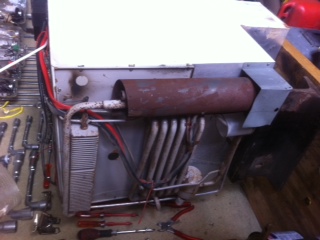

    Après plusieurs tentatives de relance de mon frigo electrolux (retournement, tapotage des canalisations)la résistance chauffe bien mais du froid que nenni il me faut bien me rendre à l'évidence "il est out". Je souhaite donc des conseils pour en racheter un pas trop cher, ou si il existe une possibilité de remise en état de celui-ci.
    Je joint des photos de la bête:
    [img][/img]
    [img][/img]
    [img][/img]

    voir la
    http://users.skynet.be/lamrod/Repertoire%20panne%20sur%20le%20Frigo.htm
    http://autocaravane.fr/camping-car/83/refrigerateur-absorption-entretien-depannage.html
    le retourner une nuit et refaire un essai
    Les photos c' est mieux comme cela Wink

    j'ai eu le même problème sur mon frigo, je croyais qu'il était mort malgré plusieurs essais à l'envers... j'ai insisté et doucement il est revenu à lui. merci docteur Very Happy

    je persévère donc, je le retourne matin midi et soir avec tentative d'allumage tous les soirs
    et je vous tien au courant.

    Après plusieurs jours d'essais de redémarrage infructueux, ce matin je tente une nouvelle fois et MIRACLE il fait du froids
    Encore merci pour vos conseils et liens qui m'ont bien servis.
