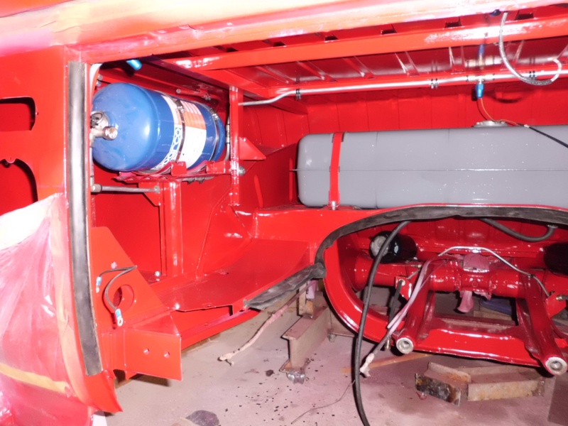

    et pour finir une petit aperçu du boulot dans le combi:
    réfection intégrale du compartiment moteur,des passages de roues, changement de boîte a vitesse, réfection du train roulant, traitement du réservoir et installation d'un extincteur fixe dans le compartiment... (entre-autres)
    Bref 3 mois de travail intense avec son lot de problèmes et d'imprévus.

    Didons, l'installation anti feu dans le compartiment moteur du combi est digne d'une installation de bâtiment public ! Shocked
    C'est ingénieux comme système coupe feu.
    Beau boulot.
