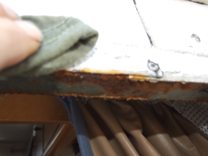

    depuis quelque temps j'ai des infiltration sur la baie arrière de mon Eriba.
    faut dire qu'il date de 1990 le pépère.
    une réparation s'impose.
    L'armature présente des traces de rouille, elle seras brossée et traité a la peinture antirouille.
    enlever et nettoyé les reste de joint sur la baie.
    La mon appareil photo n'a plus de piles. Embarassed
    j'ai posé un joint caoutchouc en cartouche sur la baie, j'ai remis la baie dans l'ouverture
    du camping car en appuyant fortement pour je la pâte s’écrase bien et que l'étanchéité soit total.
    Puis j'ai remonté le reste.

    Maintenant concernant les infiltrations d'eau, je pense que nous avons tous notre ossature corrodée quelque part. Suffit juste de ne pas attendre qu'elle se décompose en morceau pour intervenir.
    L'eau peu aussi s'infiltre par le rail supérieur du toit, celui qui fait la jonction entre les paroies et la toiture.
    Il suffit de dévisser quelques vis de ces rails pour s'apercevoir qu'elles sont corrodées. Il semblerait qu'elle serve aussi à conduire l'eau dans l'ossature ?!
    Dernièrement, sur une Triton, nous avons remplacé ces vis par des vis identiques mais en Inox et ajouter du mastic d'étanchéité sur ces vis lors du revissage, en éspérant peut-être éviter l'eau de prendre ce chemin ?!
    Voilà pour la petite expérience.
