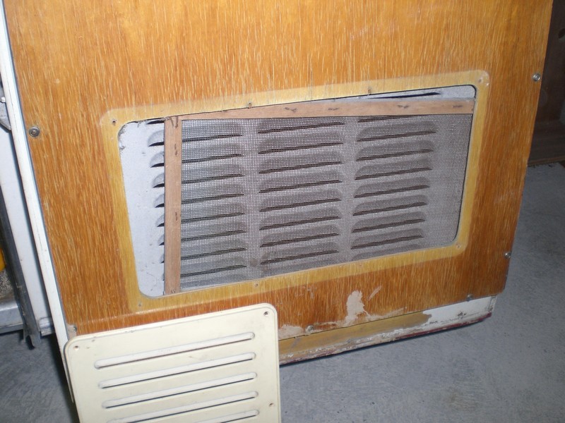

    Comme j'ai trouvé sur le bon coin une poubelle orange, j'ai décidé de l'installer.
    La seule place disponible étant la porte, j'ai démonté le doublage bois pour pouvoir mettre un renfort derrière, et j'en ai profité pour reprendre certain détails.
    pour commencer j'ai enlevé délicatement le jonc plastique clipé sur celui en alu.
    Avec un tournevis bien protégé avec un chiffon j'y suis allé tout doucement, le plastique à quand même 49 ans affraid
    En le prenant par les deux bout on fini par l'avoir.
    Ensuite dépose de la grille d'aération... Surprise la moustiquaire est en ballade dans la doublure...
    dépose de la serrure, un boulon sur la poignée et une vis a chaque coin.
    une fois enlevé le panneau de bois l'intérieur est nickel, sauf qu'ils auraient pût mettre quelques centimètre de plus de sagex à certains endroits
    On vois que la moustiquaire voyageuse avait déjà été diagnostiquée, mais le traitement a base de bouchons n'était pas vraiment concluant.
    quelqu'un collectionne les bouchons anciens?
    La grille en ferraille étant rouge de rouille je lui ai passé une couche de peinture anti-rouille en spray, elle tiendra quelques années de plus après ce traitement.
    puis je l'ai collée derrière l'ouverture, les moustiques ne passeront pas Twisted Evil Twisted Evil Twisted Evil
    Et enfin la vrai raison de tout ce travail: collage et vissage d'une petite cale de renfort pour le support de la poubelles.
    Un bon coup de nettoyage sur la grille plastique et elle est quasi neuve
    toutes les vis et rondelles ont été passées a l'acide phosphorique.
    Ensuite la tête est légèrement polishée et le tout paraffiné (je ne sais pas si ça vas marcher mais je teste une idée subite),
    J'ai aussi paraffiné tout les points de frottement de la grille d'aération, maintenant on dirait qu'elles est sur coussin d'air sunny
    repose du panneau.
    et de la serrure.
    je vais la re-démonter pour finir de la nettoyer, sous la peinture grise il reste la peinture d'origine bronze martelé. En passant j'ai viré la peinture des vis qui brillent bien maintenant.
    le tout est reposé: jonc en plastique, poubelle grille et poignée.
    Pour remettre le jonc en plastique j'ai aussi paraffiné le rail en alu, il est rentré sans soucis et sans forcer.

    Une remarque:ta bouche d'aération basse de porte est réglable.C'était ainsi sur les versions hollandaises ou belges des Eribas !
    Les versions France avaient une bouche non réglable.
    J'ai du modifier la mienne (Eribelle hollandaise) pour passer au contrôle de francisation et j'ai dû la rendre fixe,ouverte.
    Cela me fait donc dire que sauf erreur de ma part ou changement de législation entre ta caravane et la mienne de 89,ton bijou devait être une version destinée à l'étranger,même si elle n'y est jamais allée !

    @Discret : C'est valable que pour les puck cette remarque ou pas ???
    Car notre familia de 1973 a aussi une bouche reglable en bas de la porte.

    mes 2 pan de 69 et 71 ont des grilles réglables ; et à priori toutes les deux d'origines francaises
    je crois que c'est plutot la loi qui a changé entre temps ... la Notin de miweb fabriquée en 72 de mémoire avait aussi une grille réglable sur la porte pourtant entierement équipée de gaz
    les normes et leur changements permanent ....

    Message par jd-geneva le Mar 20 Mar 2012 - 1:01
    Non non la grille est 100% origine, mais de 64.
    Quand au gaz il est dans la petite armoire sous le tiroir. Une aération débouche directement, du plancher, dans cette armoire.
    vendeen44
    Nombre de messages : 38
    Date d'inscription : 15/06/2010
    Age : 74
    Localisation : Pays de Retz
    Re: puck 64 première main sortie de grange.
    Message par vendeen44 le Mar 20 Mar 2012 - 10:12
    Possesseur d'une Roller 2001LP de 1975 à 2003 équipée d'un chauffage gaz celle-ci était équipée d'une grille réglable sur la porte. Ah les normes ....
    Nombre de messages : 3280
    Message par Discret le Mar 20 Mar 2012 - 10:51
    OK MERCI pour l'info.La norme a dû changer
